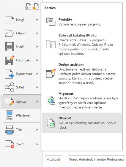

A - odpověď Proč mi při ukládání Inventor vypisuje chybu, resp. upozornění:
Novější verzi tohoto souboru uložil uživatel XXX. Uložením souboru by byly změny přepsány, což není povoleno. Jestliže chcete uchovat změny, které jste provedli, použijte příkaz Uložit kopii jako.
Toto hlášení se typicky objevuje ve víceuživatelských prostředích, pokud daný soubor najednou upravuje více lidí, např. ve společném sdíleném úložišti. Pro tyto scénáře vždy používejte PDM systém Autodesk Vault.
Pokud chcete obnovit verzi z disku (upravenou vašimi kolegy), použijte funkci Soubor > Správa > Obnovit. Obecně chyba znamená, že kopie souboru v paměti (v otevřeném sezení) má starší časové razítko než soubor na disku.
Pokud používáte Vault, ujistěte se, že všechny úpravy souboru probíhají pod kontrolou Vaultu, že nemáte spuštěno více kopií (sezení) Inventoru a že všechny počítače zúčastněné na editaci používají stejný datum/čas.
