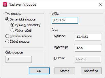

Numerické nastavení výšky a šířky sloupců textu v DWG.
A - odpověď V odstavcovém textu AutoCADu (MText) můžete pracovat se statickými a dynamickými sloupci. Jejich šířky a rozestupy lze nastavit v pravítku textového editoru. Někdy je ale potřeba parametry nastavit numericky, na přesné hodnoty.
To můžete zajistit pomocí funkce "Nastavení sloupce" (Vložit > Sloupce > Nastavení sloupců v ribbonu nebo v kontextovém menu). V dialogu můžete měnit typ sloupců, jejich výšku, šířku a rozestupy.
