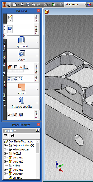

Pás karet Inventoru jako postranní panel na výšku.
A - odpověď Ribbon (pás karet) Inventoru umožňuje kompaktní zobrazení nebo další speciální druhy zobrazení šetřící místo na výšku - vertikální rozlišení monitoru.
Libovolnou kartu pásu karet můžete přetažením myší "utrhnout" a umístit kamkoliv na obrazovku (např. na druhý monitor). Kliknutím pravým tlačítkem myši do prázdného místa ribbonu můžete pomocí funkce "Ukotvené polohy" ribbon umístit jako ukotvený při levém či pravém okraji na výšku nebo jako plovoucí panel. Pomocí funkce "Vzhled pásu karet" můžete nastavit způsob zobrazení - kolik místa na obrazovce zabere.

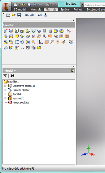

Další možností jak ušetřit místo v horní části okna Inventoru je doplněk ClassicUI (bonus z Helpdesk serveru CAD Studia) - panel nástrojů v původním stylu starších verzí Inventoru:
