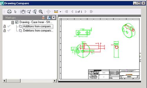

Snadné vizuální porovnání rozdílů dvou revizí výkresu ve Vaultu.
A - odpověď Pomocí bezplatného doplňku "Autodesk Vault Drawing Compare" z Exchange Apps můžete snadno identifikovat změny provedené ve výkresu mezi jeho jednotlivými verzemi (revizemi), nebo rozdíly mezi dvěma podobnými výkresy uloženými ve Vaultu. Při zjišťování rozdílů nezáleží na souborovém formátu výkresů, protože pro porovnání je použit náhledový soubor DWF.
Příkaz spustíte z místní kontextové nabídky po vybrání obou souborů v okně Vaultu. Výsledkem je okno identifikující odlišnosti - přidanou a vymazanou geometrii.
Tato užitečná doplňková aplikace je určena pro Vault Professional a Vault Workgroup verze 2013 a vyšší.
