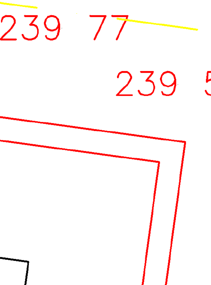

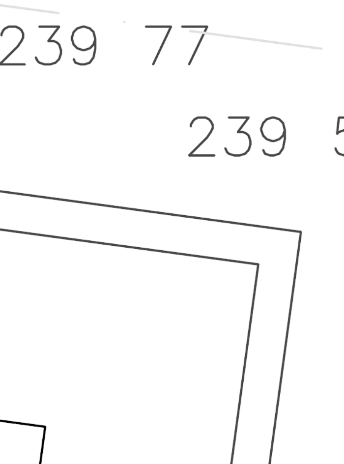

Při tisku výkresu ve vizuálním stylu jiném než "2D drátový model" (2D wireframe) bude vytvářen rastrový PDF (nikoliv standardní vektorový PDF). Při problému s rozmazanými čarami proto ověřte aktuální vizuální styl (menu vlevo nahoře v okně výkresu) - zda nemáte nastaven např. "Skrytý". V rastrovém stylu vykreslování se rovněž použijí barvy dle zobrazení, nikoliv nastavený styl vykreslování (např. Monochrome).
Porovnejte PDF publikované v režimu "Skrytý" a "2D drátový" (detail):
