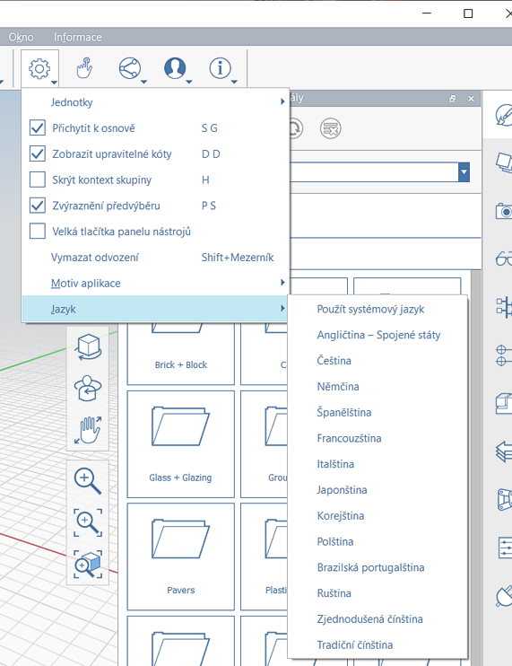

Koncepční BIM modelář Autodesk FormIt Pro je od verze 2022.1 (pro Windows) k dispozici v řadě jazykových lokalizací, včetně češtiny.
Chcete-li přepnout jazyk aplikace, přepínač UI najdete pod ikonkou ozubeného kolečka - Settings (dole: Language/Jazyk). Výchozí nastavení je jazyk systému Windows. Ke změně jazyka uživatelského rozhraní dojde po restartu aplikace.
AXM

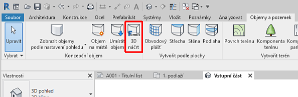

Pokud FormIt spouštíte z prostředí Revitu (tlačítko "3D náčrt"/"3D Sketch"), bude spuštěn v témže jazyce, jako je aktuálně nastavený jazyk Revitu.
FormIt2022Revit
