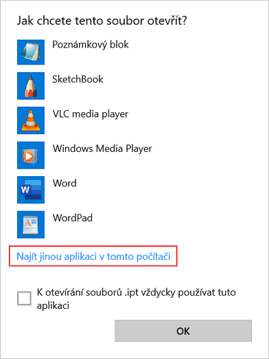

Nejprve zkuste nastavení asociace. Klikněte na nějaký IPT soubor v Průzkumníku a z místní nabídky zvolte Otevřít v programu > Zvolit jinou aplikaci > Další aplikace > Najít jinou aplikaci v tomto počítači:
Zaškrtněte volbu "K otevírání souborů .ipt vždycky používat tuto aplikaci".
Najeďte na vaši složku Inventoru - např. C\Program Files\Autodesk\Inventor 20xx\Bin a vyberte Inventor.exe.

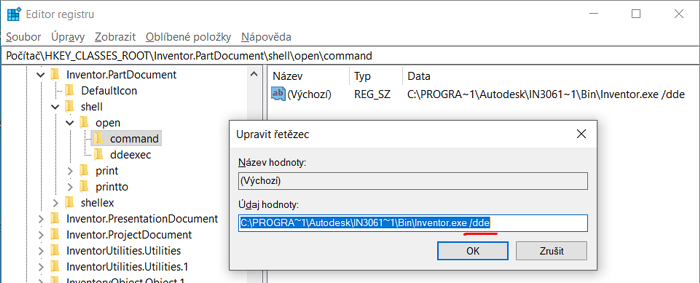

Pokud tento postup nepomohl, ověřte nastavení DDE. Spusťte (jako Administrátor) program Editor registru - RegEdit.exe a přejděte do větve HKEY_CLASSES_ROOT\Inventor.PartDocument/shell/open/command. Hodnota Výchozího klíče by měla obsahovat cestu (zkrácenou) k Inventor.exe a spouštěcí řetězec by měl končit parametrem " /dde". Pokud " /dde" chybí, doplňte jej:
Ve vedlejší větvi HKEY_CLASSES_ROOT\Inventor.PartDocument/shell/open/ddeexec by měla být hodnota klíče (Výchozí) nastavena na [open("%1")] (přesně). Pokud není, nastavte ji takto.
Podobně nastavte větve Inventor.AssemblyDocument, Inventor.DrawingDocument a Inventor.PresentationDocument.
