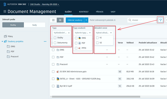

Ve službě pro správu dokumentů BIM 360 Docs je nově k dispozici rozšířené filtrování dokumentů pro vybranou složku. V závislosti na obsahu složky se zobrazí odpovídající filtry, kde můžete filtrovat následující:
- dokumenty, složky nebo obojí zároveň
- podle aktuální verze (V1, V2...)
- vyhledávat a výsledek poté filtrovat podle dokumentu, složky nebo verze
Tyto volby jsou dostupné v obou hlavních složkách Plány (Plans) a Soubory projektu (Project Files).
Ve složce Soubory projektu můžete navíc filtrovat:
- podle typu souboru (pdf, dwf, xls apod.)
- vyhledávat a poté filtrovat podle typu souboru
Filtry se používají následovně:
Vyberte složku, ve které chcete filtrovat, nebo proveďte vyhledávání souborů a následně klikněte na ikonu filtru (trychtýře) vedle pole pro vyhledávání. Podle obsahu složky se vám nabídnou jednotlivá pole pro filtrování:
POZN: Filtry jsou k dispozici jen pro projekty vytvořené po 23.9.2020
