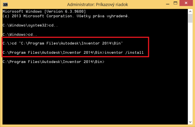

Poslední verze aplikace Inventor použitá v tomto počítači neodpovídá této verzi plánovače úloh.
A - odpověď Při pokusu o spuštění Plánovače úloh (Task Scheduler) se zobrazí hlášení:
Poslední verze aplikace Inventor použitá v tomto počítači neodpovídá této verzi plánovače úloh. Před spuštěním Plánovače úloh spusťte verzi aplikace Inventor R2017.
Instalace Inventoru na počítači je poškozena nebo není správně zaregistrována upgrade verze Inventoru (resp. starší verze nebyla kompatibilní s vaším operačním systémem).
Je potřeba přeregistrovat třídy Inventoru. Pomocí Windows tlačítka Start spusťte DOS okno v režimu Správce - do vyhledávacího okna napište "cmd", na nalezený cmd.exe klikněte pravým tlačítkem a zvolte "Spustit jako správce". V příkazovém okně pak zadejte dva příkazy (příklad pro verzi 2017):
cd "c:\program files\autodesk\Inventor 2017\bin"
inventor /install
a vyčkejte cca minutu na dokončení tiché instalace běžící v pozadí. Poté znovu spusťte Inventor.
Pokud postup nepomůže, proveďte odinstalaci aktuální verze Inventoru a po odinstalaci ještě vymažte složku temp a proveďte vyčištění pomocí nástroje Microsoft Fixit.
