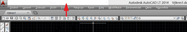

Ve Windows se chybně zobrazuje panel nástrojů Rychlého přístupu - je zobrazen pouze bílou barvou a ikonky jsou na bílém pozadí průhledné a téměř nečitelné:
Toto chování znamená, že akcelerace ve Windows driveru vaší grafické karty nepracuje jak má. Zkuste driver (ovladač) aktualizovat, nebo zkuste změnit nastavení zobrazení ve Windows (úroveň 3D akcelerace, barevnou hloubku, průhlednost, velikost písma, apod.). Ve Windows 7 rovněž můžete zkusit přepnout prostředí Aero/Classic.
Zobrazení panelu by se tím mělo obnovit.
