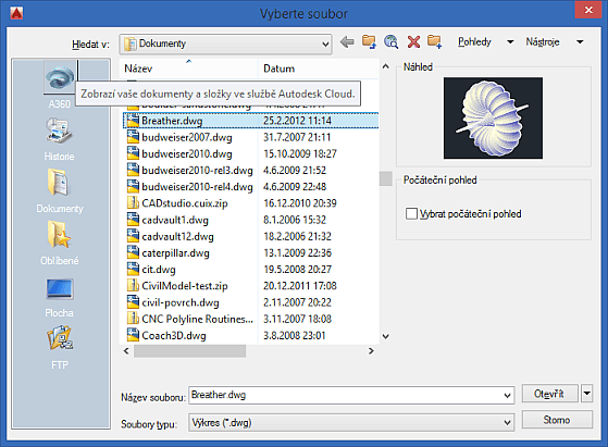

A - odpověď Stále více uživatelů využívá pro ukládání a sdílení CAD dat zabezpečené cloudové úložiště Autodesk A360 Drive s 5GB prostoru pro každého a s 25GB prostoru pro držitele Autodesk Subscription k libovolné desktop aplikaci. Pro synchronizaci dat používá tato cloudová služba lokální složku na disku C: - např. C:\Users\WINDOWSJMÉNO\AppData\Local\Autodesk\Autodesk Sync\Cloud\AUTODESKID.
Stále více uživatelů ale také využívá rychlé avšak kapacitně omezené disky SSD a právě při použití SSD pro disk C: může být problém s vyčerpáním až 25GB jeho kapacity pro synchronizační obraz úložiště A360.

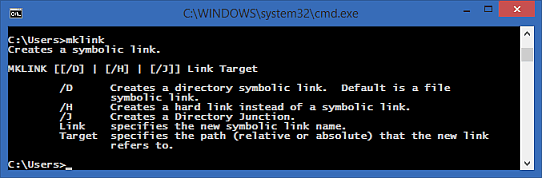

Můžete však využít symbolické odkazy Windows a pomocí nich si původní složku na disku C: přemapovat např. na disk D:. Pro vytvoření symbolického odkazu slouží DOS příkaz MKLINK. Postup:
  • Zjistěte si v Průzkumníku konkrétní jméno vaší cache složky "Autodesk Sync" (podle vašeho loginu a Autodesk ID).
  • Vytvořte si na mechanickém disku novou složku pro cache - např. D:\A360cache
  • Spusťte DOS okno jako Správce - pod tlačítkem Start vyhledejte CMD a pomocí místní nabídky nad cmd.exe zvolte Spustit jako správce.
  • V DOS okně použijte příkaz MKLINK pro vytvoření odkazu. Např.:
    MLINK /D "C:\Users\MUJWINLOGIN\AppData\Local\Autodesk\Autodesk Sync" "D:\A360cache"
