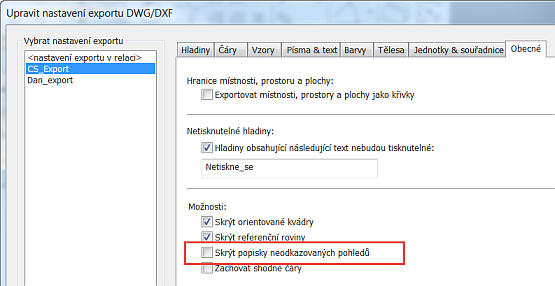

Při exportu pohledů do DWG se mi neexportují značky řezů.
A - odpověď Jak exportovat značky řezu z Revitu do DWG?
Pokud ve vašich DWG výkresech exportovaných z Revitu chybí značky řezů, musíte v dialogu nastavení exportu odškrtnout políčko „Skrýt popisky neodkazovaných pohledů“ na kartě „Obecné“
