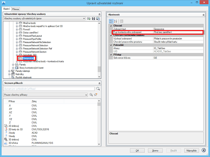

Vždy po startu AutoCAD Civil 3D se otevírá karta Geopozice.
A - odpověď Jakmile v AutoCAD Civil 3D otevíráte výkres (šablonu) s nastaveným souřadnicovým systémem, zobrazí se po spuštění karta „Geopozice“ místo standardní karty „Výchozí“.
Karta Geopozice
Toto nepříjemné chování lze odstranit úpravou uživatelského rozhraní (CUI). Stačí spustit příkaz CUI, v levém horním okně rozbalit „Pás karet“ a následně „Karty“. Tam lze nalézt kartu „Geopozice“ (obvykle předposlední), kterou označíme. V pravém horním okně pak nastavíme „Typ kontextového zobrazení“ na „Plná bez zaměření“ a zavřeme celé okno kliknutím na OK. Po příštím spuštění již nebude pás karet přepnutý na tuto kartu.
Nastavení v CUI
