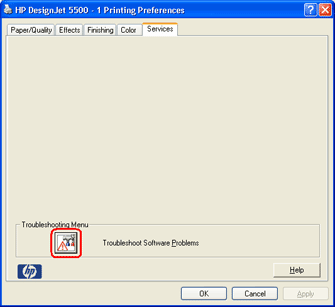

Při tisku z Revitu Architecture 2010 nebo Revitu MEP 2010 na plotry HP DesignJet 100, 500, 800, 1050 nebo 5500 se může stát, že na výsledném výtisku chybí některé rastrové obrázky.
Příčinou je kolize s funkcí samostatné spool fronty "SpoolSmart". Tuto funkci proto vypněte (zrušte zaškrtnutí):
V nastavení ovladače (driveru) HP DesignJet ji najdete většinou pod položkou (tlačítkem) Printing Preferences > Services > Troubleshooting Menu > Enable SpoolSmart. Pokud tato položka v driveru chybí, zpřístupníte ji speciálním postupem dle Tipu 1018.
HP DesignJet services
HP DesignJet SpoolSmart
Revit2010MEP2010
