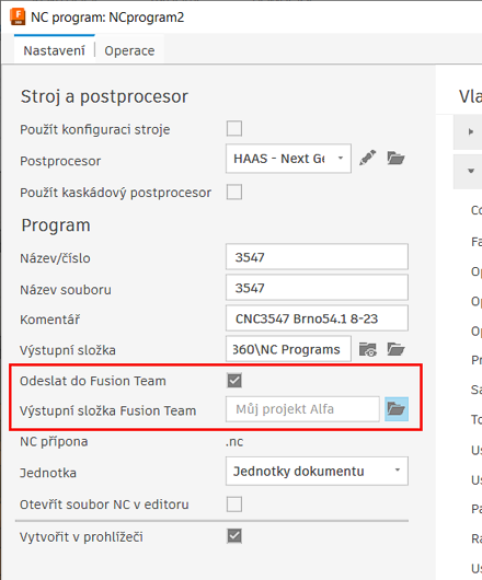

Proč mi Fusion 360 otevírá postprocesovaný NC soubor ve webovém prohlížeči?
A - odpověď Vždy po vygenerování NC programu v CAM modulu Autodesk Fusion 360 se mi výsledný NC kód otevře nejen v editoru, ale i v okně internetového prohlížeče. Proč?
S největší pravděpodobností máte zapnutou volbu publikování výsledného CNC kódu do Fusion Team a okno web browseru se otevírá na tomto nově publikovaném obsahu. Volbu "Odeslat do Fusion Team" (Post to Fusion Team) si vypněte v nastavení AKCE > Postproces.
