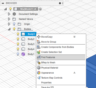

Proč mi Fusion nenabízí funkci Find Features?
A - odpověď Funkci "Find Features" pro rekonstrukci konstrukčních prvků (zaoblení, díra, atd.) z hloupých 3D modelů lze vyvolat buď z ribbonu DESIGN > CREATE nebo z místní nabídky tělesa ve stromu prohlížeče.
Pokud vám Fusion 360 tuto funkci nenabízí, jste pravděpodobně přepnuti do parametrického režimu práce. Funkce je k dispozici pouze v režimu přímého modelování (Direct modeling). Přepněte režim práce dle Tipu 10892 resp. 10559.
Opakem této funkce je "Dissolve features".
