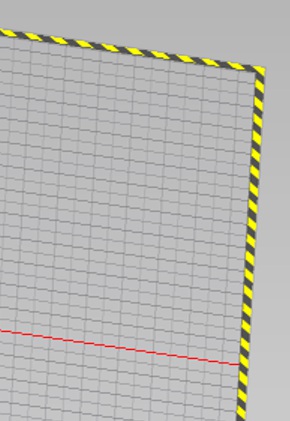

Proč mi Inventor zobrazuje pracovní rovinu s černožlutým orámováním?
A - odpověď Černo-žlutě šrafovaný rámeček mřížky pracovní plochy indikuje prvek podlahy výrobní linky z Factory Design Utilities (FDU). FDU je součástí konstrukční sady Autodesk Product Design & Manufacturing Collection.
podlaha
Tato přizpůsobitelná podlaha simuluje gravitaci, takže vše, co na ni "položíte", bude automaticky vloženo vzpřímeně, takže není třeba používat klasický 3D systém vazbení a zarovnání komponent. Konstruktéři také mohou využít stávající 2D výkresy a využít je ke kreslení referenčních čar rozvržení pro podlahu výrobní linky.
