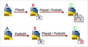

Jaký je rozdíl mezi připojeným xrefem a podloženým xrefem?
A - odpověď Rozdíl mezi metodami Připoj a Podlož u Xrefu je v případech využívajících víceúrovňové vnoření Xrefů (C.dwg odkazuje na B.dwg, které odkazuje na A.dwg).
Pokud připojíte A.dwg do B.dwg, a poté připojíte B.dwg do C.dwg, uvidíte obsah A.dwg jak v B.dwg tak v C.dwg. Ale pokud podložíte A.dwg do B.dwg, uvidíte geometrii z A.dwg v B.dwg, ale už ne v C.dwg.
Jednoduše řečeno - podložený Xref se zobrazí v hierarchii pouze o jednu úroveň výše, připojený Xref se zobrazí ve všech úrovních. Podložené Xrefy dovolují vytvářet kruhové reference (cyklické reference).
