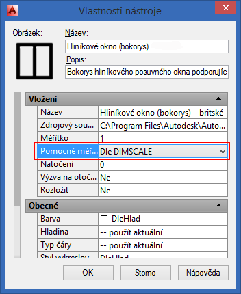

Jak snadno vložit blok z menu v měřítku DIMSCALE?
A - odpověď Vedle možnosti použití LISPu nebo DIESELu v makru tlačítka nástrojového panelu můžete použít jednodušší cestu přes Paletu nástrojů.
Přetáhněte blok do vaší palety nástrojů, klikněte na jeho ikonu pravým tlačítkem myši a u vlastností daného bloku nastavte pole "Pomocné měřítko" na hodnotu Dle DIMSCALE. Blok se vám pak při přetažení z palety automaticky vloží v požadovaném (aktuálním) měřítku (hodnota "Měřítko" zde zároveň slouží jako koeficient/násobitel hodnoty DIMSCALE).
Podobně lze použít LTSCALE, ale nastavení je pak nutné upravit ručně přímo v souboru palety (.ATC).
