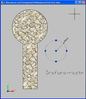

AutoCAD od verze 2007 (a vyšší) umožňuje standardními vnitřními funkcemi aplikovat rastrové textury (šrafování) i na běžné 2D výkresy. Můžete tak ozvláštnit např. architektonické půdorysy a pohledy nebo urbanistické mapy.
Podrobný popis postupu použití rastrových šraf v 2D výkresech AutoCADu najdete na Helpdesk serveru CAD Studia, Tip 1157.
Jako alternativu také můžete použít příkaz SUPERHATCH.
