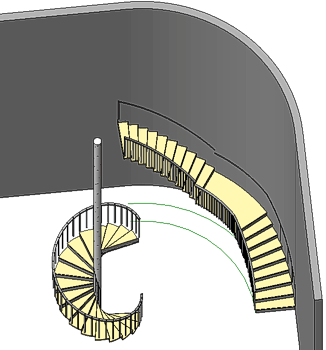

Q - otázka
Točité schody v Revitu.
A - odpověď Vestavěnou funkcí Schodiště můžete v Revitu snadno vytvořit i různé tvary obloukových a točitých (spirálových) schodišť.
  1. V půdorysu nebo v 3D pohledu zvolte funkci Schodiště z nabídky Modelování v panelu nástrojů nebo v menu.
  2. V režimu náčrtu najdete v liště voleb příkazů (nahoře) ikonku oblouku - tou přepnete náčrt na režim obloukového schodiště.
  3. Ukažte střed, počátek a koncový bod oblouku schodiště.
  4. Dokončete náčrt schodiště, popř. následně upravte jeho parametry (zábradlí, rozměry, materiály...).
Průzkumník 2008
Pro točité schody s rotací větší než 360° nakopírujte schodiště do patřičné výšky (podlaží).
Revit2008Revit9Revit8
