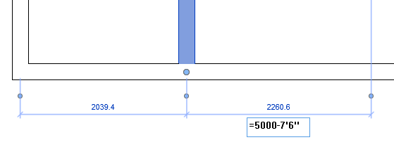

Aritmetické výrazy v kótách Revitu, kombinace palců/mm
A - odpověď V údajích rozměrových kót Revit projektu můžete využívat matematické vzorečky podobné Excelu.
Místo zadání konkrétního čísla rozměru (délka, úhel) tak můžete v textu kóty (modrý text) zadat aritmetický vzorec nebo převodní (např. palce-mm) výraz. Příklady:
=1360/3
=810-45mm
=120*30%
=2'-3"
=sqrt(16)
=88^2
=atan(1.0)
Můžete rovněž kombinovat jednotky nebo používat palcové jednotky v metrických projektech či naopak - např. =5000-7'5'':
Imperiální jednotky (stopy/palce) lze zadávat v imperiálních projektech s dvojitým apostrofem nebo uvozovkami - jako 1'-2'', či 1'2", či 1'2, či jen 1 2.
Revit dosadí vypočtenou hodnotu vzorce (dle aktuálního nastavení projektu) a parametricky upraví geometrii.
