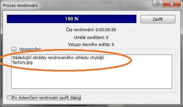

A - odpověď Při renderování uživatelských textur a obtisků v Revitu dojde k nahrazení textury černou barvou. Dialog procesu renderování hlásí chybějící obrázky renderovaného vzhledu.
Chybějící obrázky
Příčina je ve ztrátě propojení modelu na uživatelské textury materiálů, nebo obrázky vložených obtisků (např. při přenosu projektu na jinou stanici).

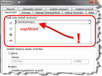

Je vhodné dodržet následující pravidla:
  • všechny uživatelské bitmapy uchovávejte na jednom místě, případně v logické adresářové struktuře, kterou dokážete jednoduše mapovat (nejlépe nezávisle na uživatelském účtu)
  • při přenesení Revit projektu přeneste společně s projektem také "úložiště" bitmap
  • na cílovém PC zkontrolujte mapování "vzhledů rendrování" - Velké "R" > Nastavení > záložka Rendrování
    Nastavení mapování cesty
  • pokud ani takto materiály nefungují, přemapujte problematické materiály ručně (otevřete mapování textury u jednotlivých materiálů a znovu vyberte soubory bitmap)
