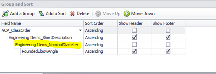

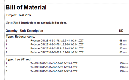

V projektu v Plant 3D máte umístěny redukované T kusy – např: 100x800, 100x65 nebo redukce např. 65x40,65x50. Při použití výchozího reportu (3Dparts) se však redukce nebo redukované T kusy sloučí do jednoho řádku podle Nominal Diameter.
Sloučení do jednoho řádku je způsobeno tím, že ve výchozím nastavení reportu je použito seskupení podle DN, které je u redukovaných T nebo redukcí stále stejné (např. 80) a proto jsou sloučeny do jednoho řádku.

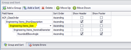

Řešením je přidat v panelu "Group and Sort" další pole pro třídění, kdy jako parametr podle kterého se má seskupovat se zvolí Engineering.Item.Size

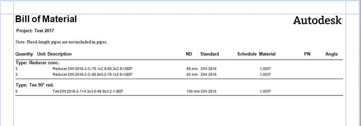

Výsledek pak vypadá takto:
