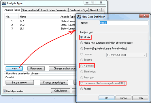

Chování a stabilitu mostu nebo lávky pro pěší můžete v aplikaci Autodesk Robot Structural Analysis vyšetřit pomocí modální analýzy:
Tabulka s výsledky analýzy je k dispozici pod funkcí Results > Advanced > Modal Analysis. Můžete volit seismické zatížení, buzení jedinou frekvencí nebo harmonickými frekvencemi, ad. Zatížení je v implicitním případě počítáno pouze z vlastní váhy konstrukce, další typy zatížení je možné přidat.
