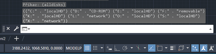

A - odpověď Pomocí systémového API Wbem můžete z LISPu detekovat seznam diskových jednotek ve Windows, seznam CD mechanik (vč. vložených médií), odpojitelných USB disků, připojené síťové disky, atd.
Knihovnu funkcí "CDROMs" si můžete stáhnout z Download. Načtete ji pomocí APLČTI. Jednotlivé funkce vrací přehled disků a jejich vlastností ve formě seznamu. Jednotlivé LISP funkce pak můžete volat takto:
;(CDRoms) - list of CD-ROMs - e.g. ("D:" "E:")
;(USBs) - list of USBs - e.g. ("F:" "H:")
;(CDRomM) - list of CD-ROMs with media status - e.g. (("D:" . "loaded")("E:" . "empty"))
;(AllDisks) - list of all disks - e.g.:
; (("C:" . "localHD")("D:" . "CD-ROM")("F:" . "removable")("X:" . "network"))
Příklad:
Pozn.: tyto funkce nejsou podporovány v AutoCADu LT
