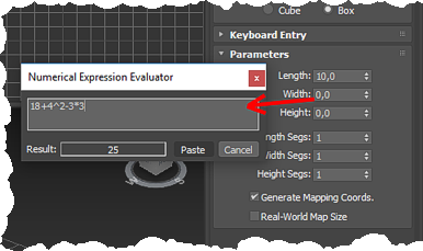

Šikovná kalkulačka - vyhodnocovač výrazů v 3ds Max.
A - odpověď V jakémkoliv poli se spinnerem nebo jiném numerickém poli (v dialogu, v paletě) můžete stiskem klávesové zkratky Ctrl+N vyvolat jednoduchou kalkulačku - vyhodnocovač numerických výrazů - Numerical Expression Evaluator.
V tomto dialogu můžete zadat aritmetický výraz - např. 18+4^2-3*3 a výsledek vypočteného výrazu vložit (Paste) do původního pole jako novou hodnotu. Ve výrazu můžete použít závorky, konstanty "pi" nebo "e", trigonometrické a hyperbolické funkce (viz přehled). Výraz může být i vektorový, ale jeho výsledek musí být skalární.
