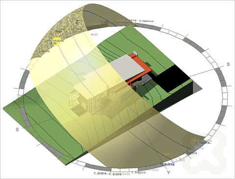

A - odpověď Autodesk Revit Architecture 2011 (a vyšší) umožňuje simulovat sluneční dráhu, pro lepší pochopení dopadu slunečních paprsků ve vztahu k projektu a jeho okolí.
Analýzy oslunění a studie stínů můžete provádět automaticky zadáním polohy projektu na Zemi a zvolením datumu v roce.
Nastavení funkce Dráha slunce najdete pod ikonkou sluníčka ve spodní liště Revitu. Polohu projektu můžete nastavit ukázáním umístění stavby (nebo vyhledáním jeho adresy) v online mapách Google Maps, nebo volbou nejbližšího města nebo zadáním zeměpisné šířky a délky (např. z GPS). Časový rozsah určujete kalendářem, nebo automatickou volbou "od východu do západu Slunce".
Dráha slunce v Revitu

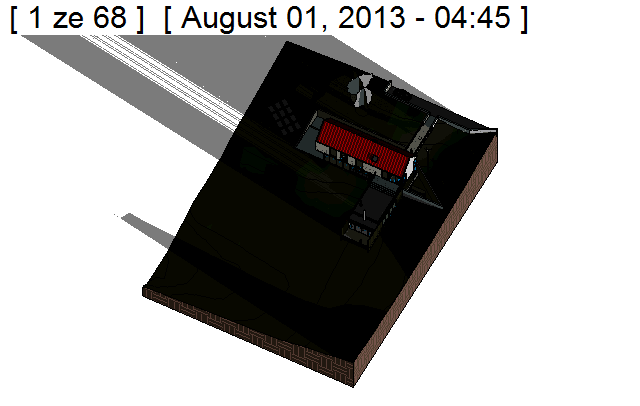

Záznam animace pohybu stínů můžete vyexportovat do AVI souboru pomocí funkce R > Export > Obrázky a animace > Studie oslunění:
