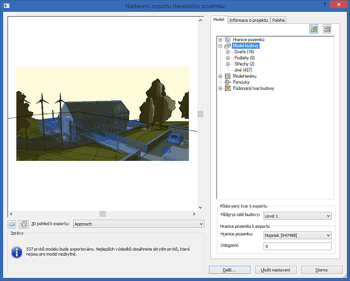

Pokud například chcete přenést model stavby (Revit) do komplexního projektu terénních úprav (Civil 3D), můžete s výhodou použít právě formát ADSK.
V Revitu a Revitu Architecture vyexportujete model do souboru .adsk pomocí funkce v aplikačním menu R > Export > Stavební pozemek. V dialogu "Nastavení exportu stavebního pozemku" zvolte části modelu, který chcete přenést - např. hranice pozemku, model budovy, model terénu a zvolte půdorysný tvar.
Po exportu se zobrazí ve webovém prohlížeči "Zpráva o exportu stavebního pozemku" (HTML). Stejnou zprávu můžete kdykoliv zobrazit i pouhým poklepáním na .adsk soubor.

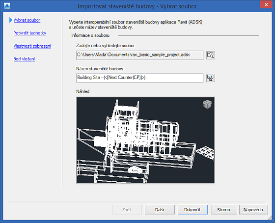

V AutoCADu Civil 3D načtete .adsk soubor pomocí funkce v ribbonu Vložit > Import > Import stavebního pozemku, resp. Importovat staveniště (příkaz AeccImportBuildingSite).
Během importu i exportu můžete upřesnit souřadnice, jednotky a další informace o projektu.

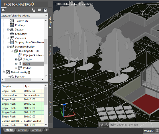

Model je importován jako DWG objekt "Building Site". Rozložením tohoto objektu získáte bloky s 3D tělesy. V Prospektoru je objekt přístupný jako "Staveniště budov" a máte přístup k seznamům dveří, podlahovým krytinám, napojení sítí a dalším BIM vlastnostem.
