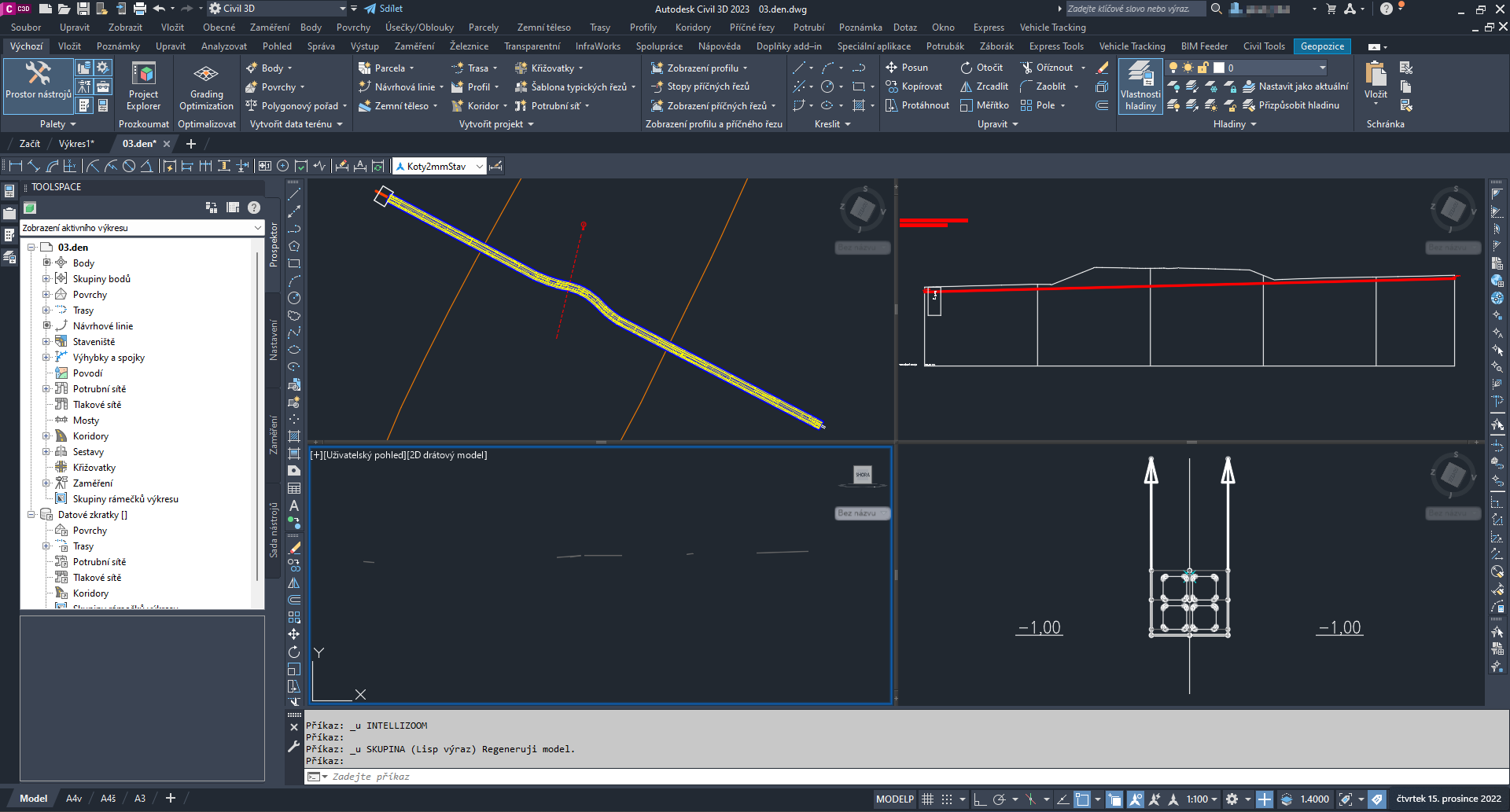

Uložení výkresu při zapnutém rozhraní Editor příčných řezů
A - odpověď V rámci editace Koridorů je možnost zapnutí tzv. Editoru příčných řezů. Tato funkce vám rozdělí modelový prostor vašeho projektu na 4 výřezy. Pokud v okamžiku zapnutí tohoto editoru konkrétní soubor uložíte a následně zavřete, tak se vám při opětovném otevření souboru zobrazí modelový prostor opět rozdělený na 4 výřezy.
S řešením nepomůže zvolení pouze jednoho výřezu na kartě Pohled, ale k plnému vyřešení tohoto problému je nutné opět spustit zmíněný Editor příčných řezů a tentokrát, před uložením. toto zobrazení řádně vypnout k tomu sloužící ikonou Zavřít na konci kontextové karty ribbonu.
