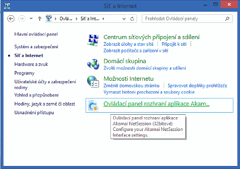

V Ovládacích panelech Windows přejděte na kategorii "Síť a Internet" a spusťte položku "Ovládací panel rozhraní aplikace Akamai NeSession Interface".

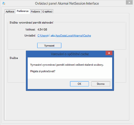

V dialogu nastavení pak přejděte na kartu Preference, kde vidíte aktuální obsazený prostor cache souborů. Tlačítkem Vymazat můžete uživatelskou složku AppData\Local\Akamai\Cache vyčistit a uvolnit tak místo na disku.
