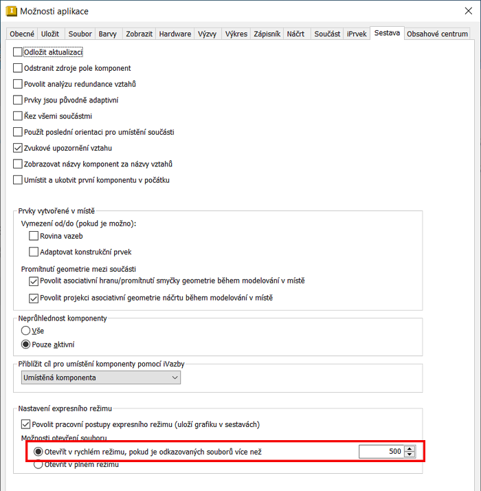

Velká sestava Inventoru se mi najednou otevírá v Express režimu.
A - odpověď Pokud se vám vaše .IAM sestava Inventoru po doplnění několika prvků začala najednou automaticky otevírat v expresním (rychlém) režimu, je to zřejmě důsledek nastavení Možností aplikace, na kartě Sestava:
Vypněte si automatické přepínání do Express režimu nebo zvyšte limit počtu odkazovaných souborů ve velké sestavě z původních 500.
