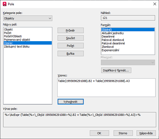

Hodnota buňky tabulky jako dynamické textové pole v AutoCADu.
A - odpověď Pomocí funkce dynamických textových polí (field) v AutoCADu, můžete v textu nebo v atributu zobrazit hodnotu libovolné buňky existující tabulky v DWG souboru, včetně importované tabulky Excelu.
Jedinou podmínkou je statické (s výjimkou viz níže) určení adresy buňky a její číselný (ne textový) obsah.
V dialogu příkazu TPOLE zvolte Vše > Vzorec > Buňka a ukažte na buňku existující tabulky. Výsledné pole bude obsahovat její hodnotu. Můžete použít i aritmetické funkce mezi buňkami pro zobrazení jejich výsledku.
Výsledný kód pole (příklad, buňka B2):
%<‍\AcExpr (Table(%<‍\_ObjId 1995696291088>%).B2 >%
Pozn: pokud kód text. pole zkonstruujete ručně nebo programově, můžete využít i relativní adresace buněk, např. jako ve složeném kódu pole:
%<‍\AcExpr (Table(%<‍\_ObjId 1995696291088>%).B%<\AcObjProp Object(%<‍\_ObjId 2030823416480>%).TextString>%) >%
kde číslo řádku tabulky pro zobrazovanou buňku je určeno číslem v nějaké textové entitě výkresu AutoCADu. Takové pole ale už pak nelze editovat příkazem MTEDIT.
