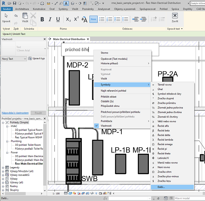

A - odpověď V textových anotacích projektů v Revitu můžete snadno vložit znaky cizích jazyků, emotikony, matematické, měnové či jiné speciální symboly.
Kliknutím pravým tlačítkem v textovém boxu a volbou položky Symboly zobrazíte místní nabídku s nejpoužívanějšími symboly, např. písmeny řecké abecedy:

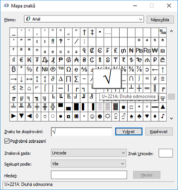

Volbou položky Další (Other) pak zobrazíte okno aplikace "Mapa znaků", kde můžete vyhledat a vybrat libovolný znak či symbol podporovaný v daném písmu (fontu). Speciální symboly a znaky exotických jazyků najdete ve fontech podporujících plnou Unicode sadu.
Příklad vložení znaku "Druhá odmocnina" - název znaku či symbolu můžete vyhledat v poli Hledej v Podrobném zobrazení:
