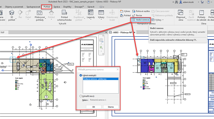

Vodicí osnova výkresů v Revitu.
A - odpověď Pokud chce mít uživatel Revitu různé pohledy umístěné na různých výkresech jednotně zarovnané, může použít nástroj Vodící osnova, který slouží k vložení referenční mřížky do výkresu - její požadovaný průsečík zarovnáte s nějakým referenčním bodem ve výkresu (např. průsečík os osnovy). Na dalším výkresu pak stačí vyvolat stejnou vodicí osnovu a ta se automaticky umístí na stejné místo výkresu.
