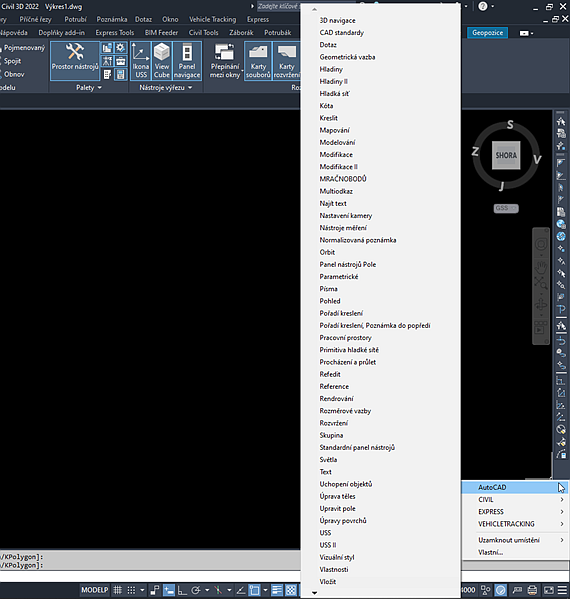

Pokud rádi používáte malé panely nástrojů obsahující ikony základních i pokročilých funkcí, jistě oceníte následující radu jak si tyto panely do vašeho uživatelského prostředí připnout, i když žádný z panelů nemáte momentálně zobrazený.
V případě, že máte připnutý alespoň jeden panel nástrojů, tak stačí kliknout do lišty kolem něj pravým tlačítkem myši a z nabídky vybrat další panel.
Pokud však žádný panel v aktuálním pracovním prostředí zobrazený nemáte, je vyvolání této nabídky z pravého tlačítka buď nemožné, nebo musíte složitě trefovat konkrétní místo pro vyvolání této nabídky.

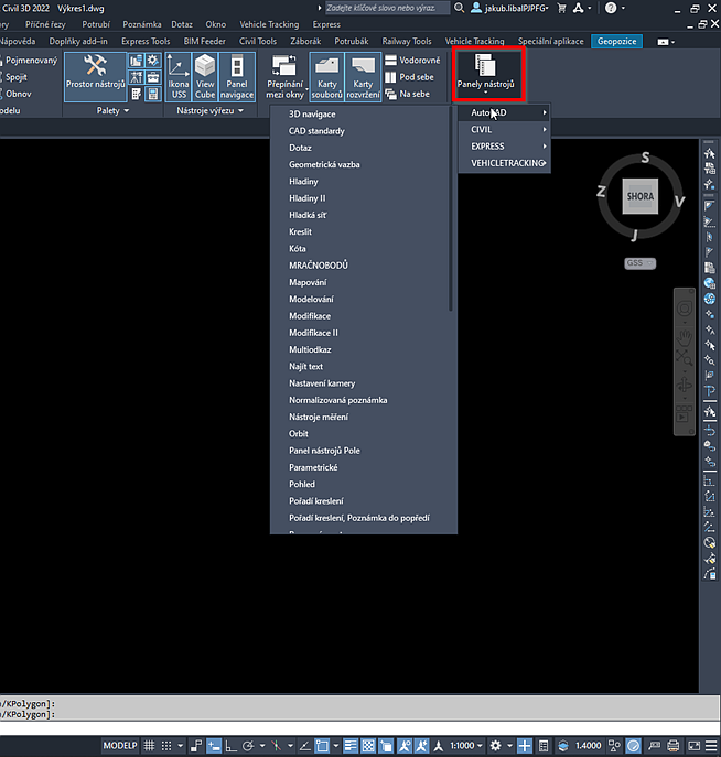

Řešením je však vyvolání seznamu panelů nástrojů z pásu karet. Na kartě Pohled je totiž úplně vpravo položka Panely nástrojů, která tento seznam panelů obsahuje a snadno díky ní necháte konkrétní panely zobrazit.
