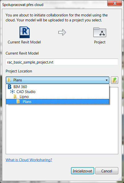

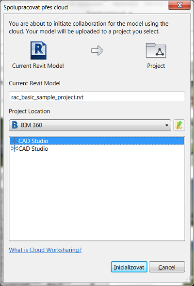

Volba způsobu spolupráce v BIM cloudu - Revit 2018.3

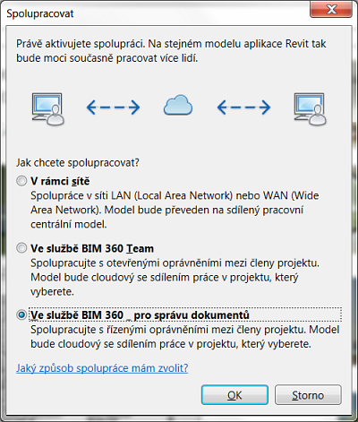

A - odpověď V verzi Autodesk Revit 2018.3 mají uživatelé možnost využívat pro cloudovou spolupráci na projektu jak původní nástroj Collaboration for Revit (C4R) s BIM 360 Team, tak nový BIM 360 Design. Ve verzi 2019, 2020, 2021 a vyšších pak již funguje jen novější metoda (BIM 360 Design - tedy BIM Collaborate Pro).
Volbu provádíte po spuštění funkce Spolupracovat. Starší metoda je označena jako BIM 360 Team.
Revit2018Revit2019Revit2020
