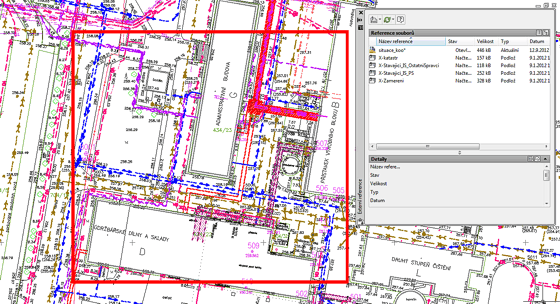

Častým požadavkem při práci na větších projektech bývá předání určité omezené oblasti výkresu (projektu) externímu kooperantovi. Zpravidla je do této předávané DWG dokumentace potřeba zahrnout i obsah dotčených xrefů.
Vedle nástroje XOŘEŽ, který okolní oblast pouze skryje, lze na tuto operaci nejlépe využít výkresové sady a dotazovací funkce AutoCADu Map (Civil 3D). Předána tak budou skutečně pouze data z vymezené oblasti.
Postup pro oříznutí výkresu popisuje příspěvek na blogu Civil3D - Jak vykostit složité výkresy.
