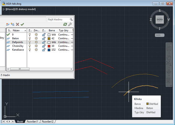

Výchozí stav - linie v jednotlivých hladinách:

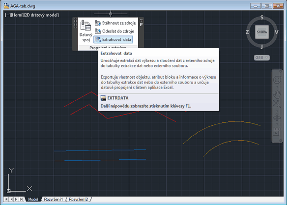

Spuštění průvodce extrakce dat:

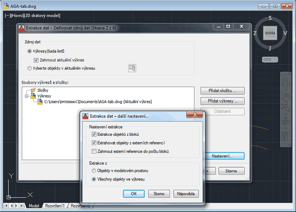

Krok 2: volba výkresů a objektů (vše):

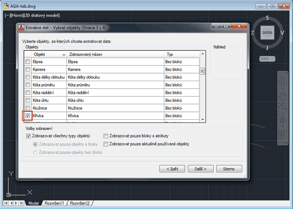

Krok 3: volba typů objektů:

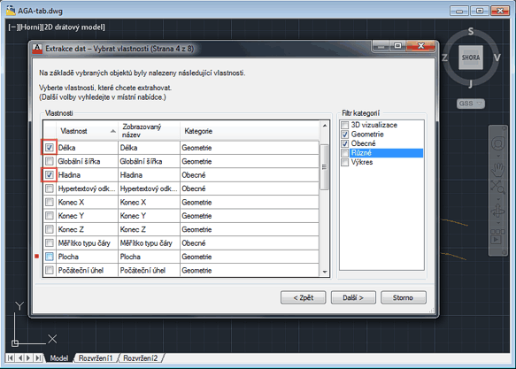

Krok 4: volba zobrazovaných vlastností:

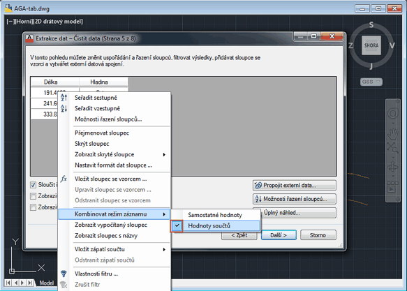

Krok 5: zpracování tabulky výsledků - součty:

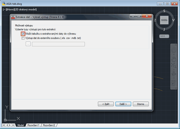

Krok 6: možnosti výstupu:

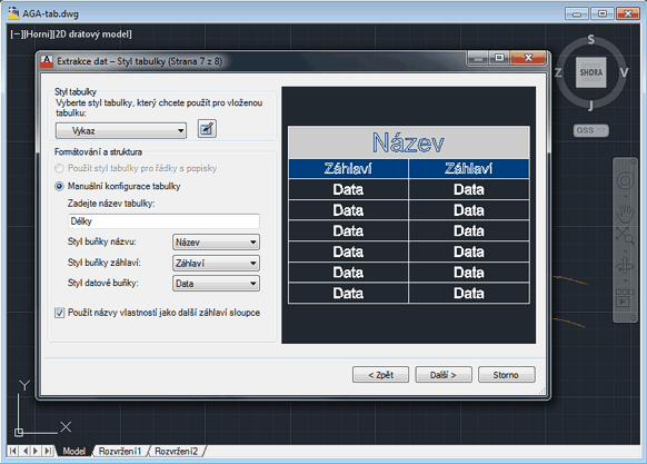

Krok 7: styl tabulky výkazu:

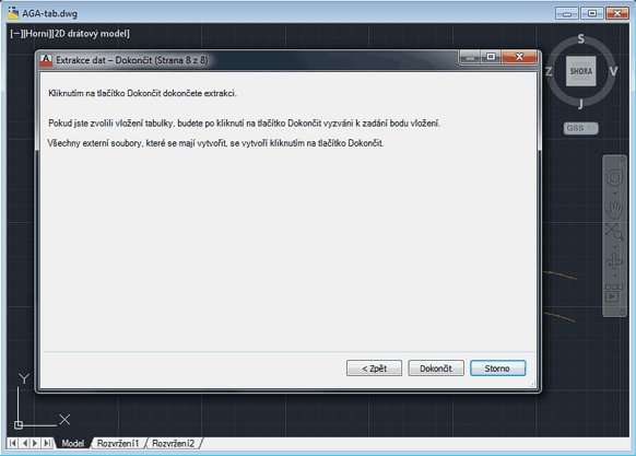

Krok 8: konec

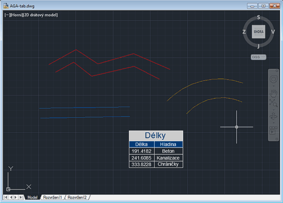

Výsledná tabulka:

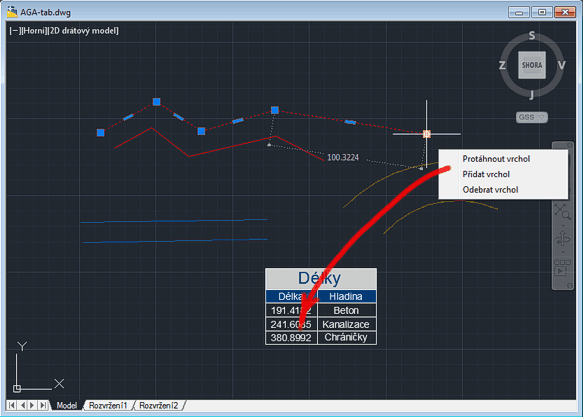

Změna výkresu či geometrie se promítne do tabulky:
