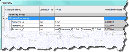

Mezi proměnnými A, B a C dále platí:
A^2 = B^2 + C^2
Tato rovnice je zapsána v Autodesk Inventoru v dialogovém panelu „Parametry“. Je dopočítána hodnota parametru „Promenna_C“.
Pozn.: Proměnné A, B a C jsou přejmenovány z důvodu rezervace těchto proměnných v Autodesk Inventoru.

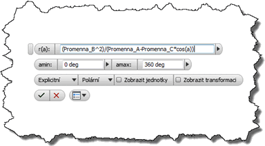

V náčrtu Autodesk Inventoru zvolíte ikonu „Křivka výrazu“ (ribbon: karta „Náčrt“, panel „Kreslení“). Do plovoucího panelu pak zadáte následující hodnoty:
Po potvrzení je elipsa vytvořena.
