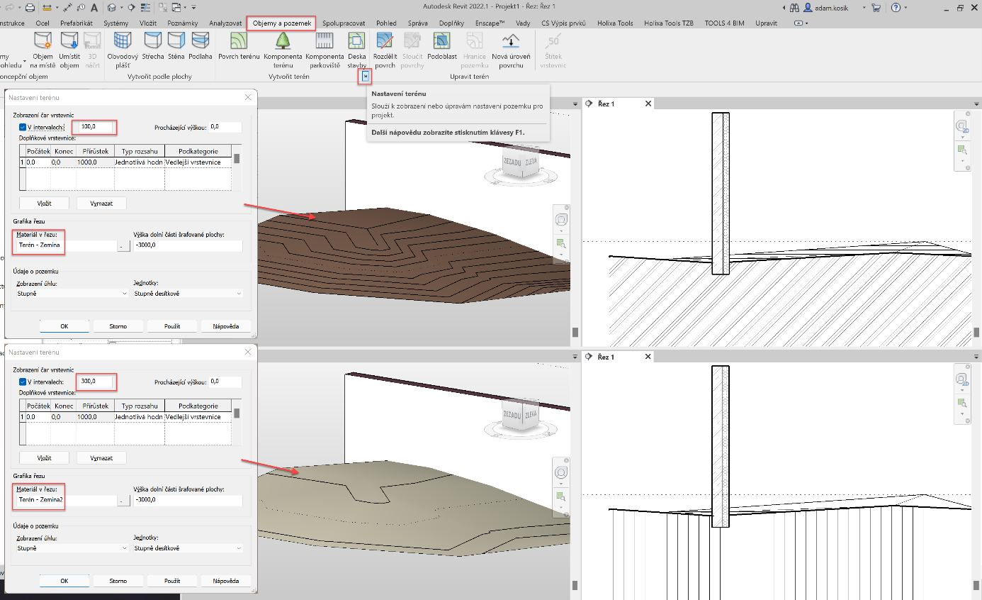

Změna hustoty vrstevnic, resp. šrafy terénu v řezech v Revitu.
A - odpověď Pokud chcete jako uživatel změnit hustotu zobrazení vrstevnic terénu v půdorysech anebo 3D pohledech, resp. byste chtěli změnit šrafu terénu v řezech, využijte Nastavení terénu.
Na kartě ribbonu Objemy a pozemek v kategorii Vytvořit terén po kliknutí na malou šipku vpravo dole (Nastavení terénu) nastavte hodnotu intervalu zobrazení čar vrstevnic (izolinií), popř. materiál pro grafiku řezu:
