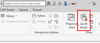

A - odpověď Při práci na projektu běžně otevíráte nová a nová okna pohledů, půdorysů, detailů, výkresů nebo výkazů. Tato "dočasně" otevřená okna bývají skrytá v pozadí aplikace, ale zbytečně zvyšují její paměťové nároky.
Již nepotřebná okna můžete zavřít ručně nebo je jednoduše zavřít hromadně funkcí "Zavřít skryté" v ribbonu Pohled > Okna. Zavřením množství zbytečně otevřených oken můžete ušetřit desítky megabytů RAM. Snížené nároky se zpravidla projeví vyšším výkonem.

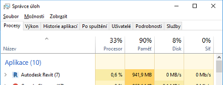

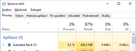

Původní nároky RAM a snížené nároky po příkazu "Zavřít skryté" (příklad):
