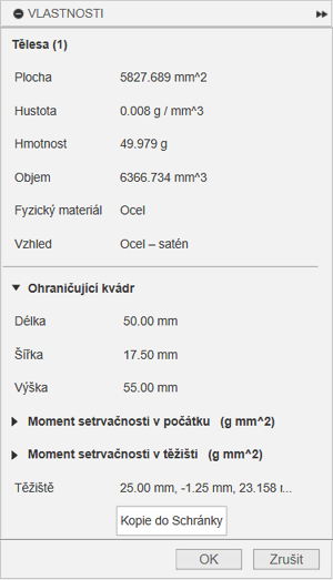

A - odpověď U libovolného tělesa v 3D modelu Autodesk Fusion si můžete snadno zobrazit základní fyzikální vlastnosti, jako hmotnost, plochu povrchu, objem, materiál, ohraničující kvádr (rozsah), polohu těžiště nebo momenty setrvačnosti.

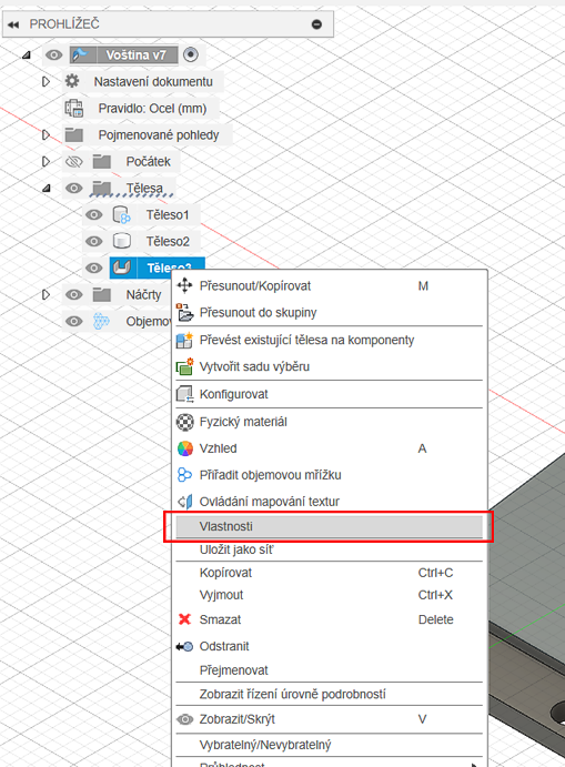

Stačí kliknout pravým tlačítkem na danou součást nebo komponentu ve stromu modelu a z místní nabídky zvolte "Vlastnosti". Zobrazí se paleta VLASTNOSTI, kde můžete zjistit požadovaný údaj dané vlastnosti, nebo si hodnoty geometrických vlastností zkopírovat do Schránky. Vlastnosti jsou zobrazeny v aktuálně nastavených aktivních jednotkách návrhu, s aktuálně nastavenou přesností.
Pokud vyberete více těles (např. s Ctrl), budou vypsané údaje sumarizovány za všechna vybraná tělesa (např. úhrnná hmotnost).

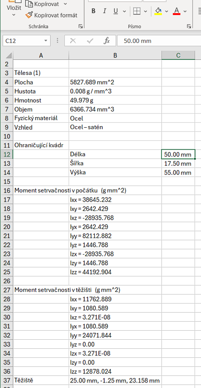

Funkce "Kopie do Schránky" zkopíruje všechny tyto údaje do clipboardu v tabulkovém formátu, takže data lze snadno přenést např. do tabulky v Excelu nebo Wordu.
