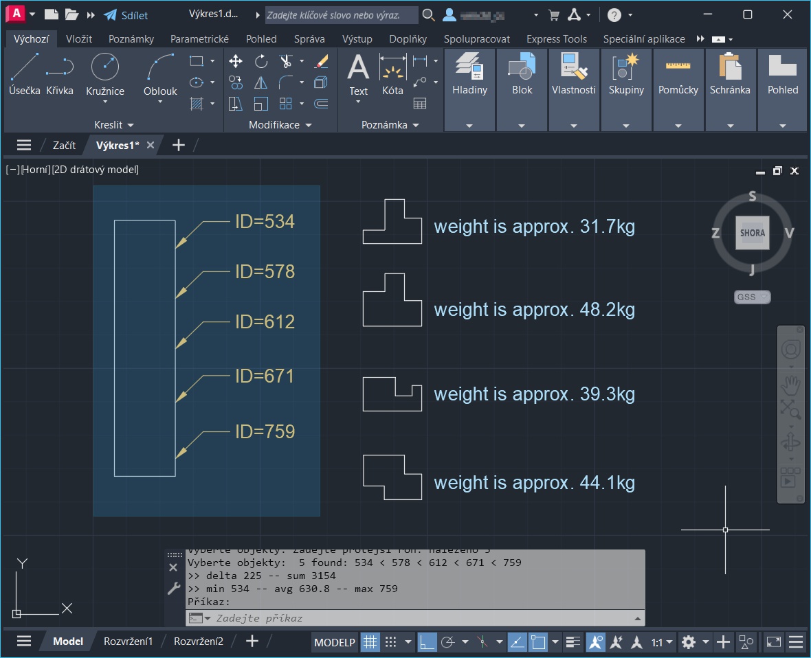

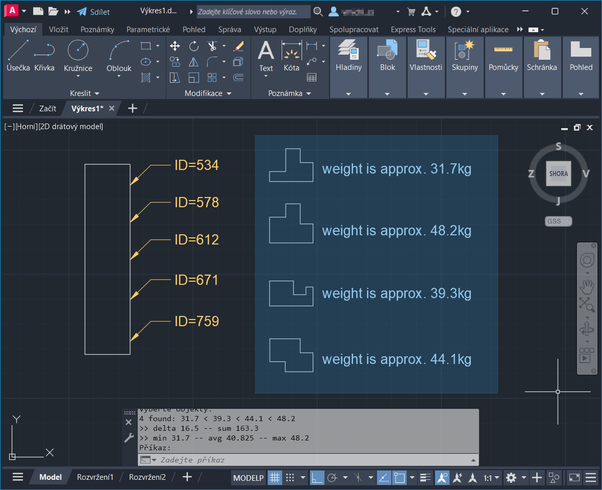

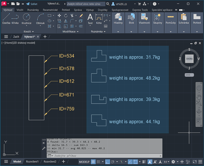

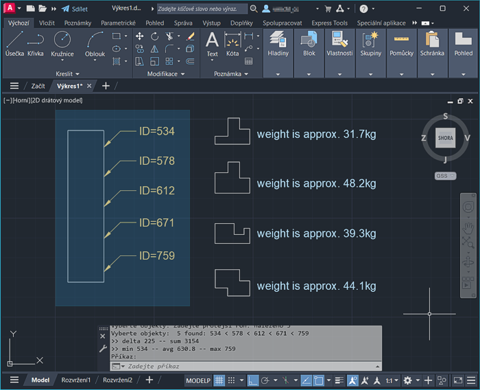

Mit dem LISP-Utility Extract-numbers (Original-Konzept Autor: BeekeeCZ) können Sie schnell den Durchschnitt, das Minimum, das Maximum, die Summe und den Bereich (Delta) von Zahlen in ausgewählten DWG-Texten einer AutoCAD-Zeichnung berechnen.
Das Dienstprogramm verwendet reguläre Ausdrücke, um Zahlen (Ganzzahlen und Dezimalzahlen) aus ausgewählten Texten zu extrahieren, und kann sogar Texteinheiten mit mehreren Zahlen in einem einzigen Text (z. B. einem Absatztext) verarbeiten.
Laden Sie einfach die Datei Extract-numbers.lsp herunter von Download, lesen Sie es ein ins AutoCAD mit _APPLOAD und geben Sie den Befehl Extract-numbers ein. Wählen Sie Texte (Zeilen- und Absatz-Texte), Leiter (Leader, Mehrfachleiter) oder Dimensionen mit überschriebenen Werten aus, und das Dienstprogramm zeigt die einzelnen gefundenen numerischen Werte (nach Größe sortiert) und die Werte ihres Durchschnitts, Minimums, Maximums, ihrer Summe und des Deltas von Maximum und Minimum an.
