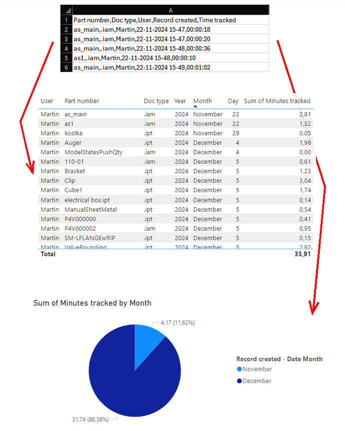

Wollen Sie wissen, wie viel Zeit Sie mit einem bestimmten Teil, einer Baugruppe oder einer Zeichnung verbracht haben, um Ihrem Kunden ein genaues Angebot zu machen? Oder möchten Sie einfach nur wissen, wie schnell Sie Ihre Ziele in Inventor erreichen können? Das neue Time Tracker-Tool in der App "Be.Smart T4I" hilft Ihnen dabei, die Zeit, die Sie und Ihr Team mit der Arbeit an Ihren Entwürfen verbracht haben, automatisch zu verfolgen und zu messen.
Time Tracker ist seit der Version 26.4.1 als eines der „T4I Labs“-Tools verfügbar. Dieses einfach zu bedienende Tool liefert eine CSV-Berichtsdatei, die in eine leicht verständliche Übersichtstabelle oder ein Diagramm zur visuellen Auswertung umgewandelt werden kann.
Time Tracker ist standardmäßig deaktiviert. Um es zu aktivieren, gehen Sie einfach zu den Einstellungen von T4I Labs und wählen Sie True im Feld TimetrackerActivated und stellen Sie den Pfad (gemeinsamen Pfad?) für die CSV-Datei ein. Sie können auch die Leerlaufzeit einstellen (Standard: 1 Minute), nach der die Zeiterfassung vorübergehend pausiert (bis zu Ihrer nächsten Aktion). Nach den Einstellungen muss Inventor neu gestartet werden.
Wir sind uns bewusst, dass die Arbeit des Konstrukteurs nicht nur aus dem Herumklicken im CAD besteht. Die von Time Tracker gelieferten Daten sind nur indikativ und hängen von den Werkzeugeinstellungen, der Komplexität des zu lösenden Problems und dem Stil Ihrer Arbeit in Inventor ab.
