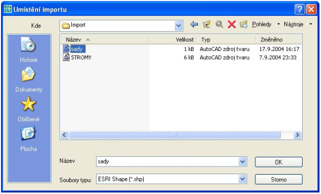

2. Spusťte z menu Soubor > Importovat > Vektorové soubory...
3. V dialogu Umístění importu vyberte z nabídky Soubor typu: ESRI Shape (*.shp) a nastavte přístup k souboru D:\Projekt\Import\sady.shp. Potvrďte OK.

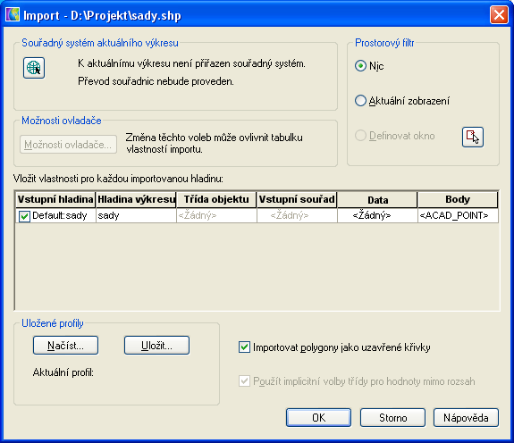

4. V okně Import ponechte volbu v sekci Prostorový filtr na položce Nic, zaškrtněte volbu Importovat polygony jako uzavřené křivky a klikněte na OK.
5. V příkazovém okně se objeví zpráva
_MAPIMPORT 3 objekt(ů) vloženo za 1 vteřin(u)
Vznikne nová hladina hranic sadů, která se jmenuje sady. V menu Nastavit > Hladina aplikace AutoCAD změňte implicitní černou barvu hladiny na tmavě zelenou.

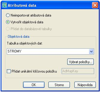

2. V dialogovém okně Import klikněte na položku <Žádný> ve sloupci Data a pokračujte přes procházecí tlačítko [...]
3. Z nabídky okna Atributová data vyberte položku Vytvořit Objektová data.
4. V aktivované sekci Objektová data stiskněte tlačítko Vybrat položky... a zkontrolujte zatržení všech atributů. Jedná se o sloupce datové tabulky souboru shp, která je uložena ve formátu dbf.
5. Dokončete import potvrzováním OK.
