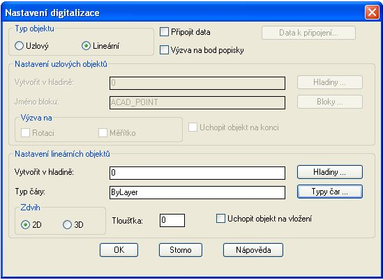

5. Pomocí příkazu MAPDIGISETUP lze v dialogovém okně nastavit typ objektu, který se bude vytvářet. Buď body - volba Uzlový nebo polylinie - volba Lineární.
6. Nastavte volbu Lineární. Dále nastavte vrstvu na ulice, typ čáry ponechte ByLayer.
7. Postupně budeme zakreslovat osy ulic, které potřebujeme pro jednoduchý plán města. Vlastní digitalizace spustíme zadáním příkazu MAPDIGITIZE nebo můžeme kreslit nástrojem Křivka.

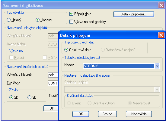

Propojení na databázová data
Již během digitalizace je možné k nově vytvářeným datům připojovat doplňující informace v podobě objektových dat (viz kapitola 3.2) nebo dat z externích databází (kapitola 3.3)
Tuto možnost lze zvolit v okně Nastavení digitalizace (příkaz MAPDIGISETUP) zaškrtnutím volby Připojit data a následně výběrem dat vhodných pro připojení.
