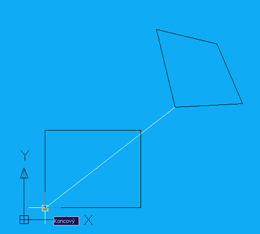

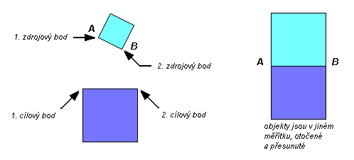

Jednoduchá transformace
Pomocí 2 identických bodů přesunete objekt nebo skupinu objektů do potřebného umístění. Při transformaci nedochází k deformaci kresby, ale pouze k jejímu přesunutí, otočení a změně velikosti (měřítka).
1. Otevřete výkres transform1.dwg z adresáře Transformace
2. Z nabídky Modifikovat vyberte Transformace (nebo příkaz ADETRANSFORM)

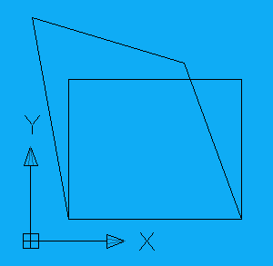

3. Zvolte Výběr a jako objekt pro transformaci kurzorem vyberte horní čtyřúhelník
4. Nyní je potřeba definovat zdrojové a cílové body. Jako zdrojové body vyberte spodní vrcholy horního čtyřúhelníku a jako cílové taktéž spodní vrcholy spodního obdélníku. Výběr probíhá v pořadí 1. zdrojový bod - 1.cílový bod a 2. zdrojový - 2. cílový bod.
5. Po zadání 2. cílového bodu dojde k transformaci. Výsledek je zobrazen níže.
Pozn.
Rozdíl mezi prvním zdrojovým bodem a prvním cílovým bodem je odsazením pro vybrané objekty.
Úhlový rozdíl mezi prvním zdrojovým bodem a prvním cílovým bodem je otočení.
Poměr délky mezi dvěma cílovými body k délce mezi dvěma zdrojovými body je změna v měřítku.

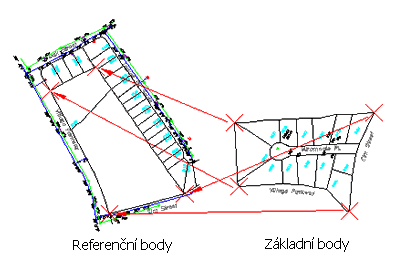

Transformace s plochou
Jedná se o proceduru, která je vhodná pro prostorovou a tvarovou korekci větších množin dat. Například data shromážděná leteckým průzkumem nemusí být zcela přesná kvůli nelineární dráze letu a nepřesnosti kamery. Porovnáním těchto dat s přesným pozemním průzkumem dat mohou být letecká data protažena nebo transformována s plochou nad přesnými daty pomocí bodů, které jsou v obou množinách dat společné.
Transformaci s plochou použijte v případě, kdy potřebujete geograficky ztotožnit dva nebo více různých druhů dat: například při protažení nové mapy parcel podle starší katastrální mapy.
Transformaci s plochou ovšem použijte pouze v případě, kdy je to absolutně nezbytné, protože to může nepříznivě ovlivnit přesnost vašich dat. Transformace s plochou totiž není lineární transformace, a je proto obtížné vrátit provedené změny zpět a výkres uvést do původního stavu. Před transformací s plochou byste měli původní výkres uložit.
Pracujete-li se dvěma mapami s různými měřítky a souřadnicovými systémy, nejprve se rozhodněte, který souřadnicový systém použijete v referenční mapě. Potom nastavte souřadnicový systém aktuálních a zdrojových map.
1. Otevřete výkres na transform2.dwg z adresáře Transformace
2. Z nabídky Modifikace zvolte Transformace s plochou.

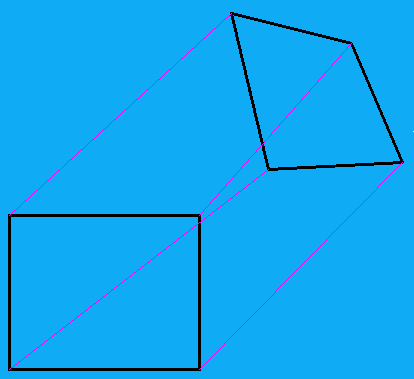

3. Pro transformaci horního čtyřúhelníku budeme vybírat 4 identické body s dolním obdélníkem, jak je naznačeno na obrázku
4. Na výzvu Základní bod 1 určete první společný rys na mapě 2 (deformovaná mapa).
5. Na výzvu Referenční bod 1 zadejte odpovídající rys na mapě 1 (přesná mapa).
6. Pokračujte podle výzev na příkazovém řádku a určujte základní a referenční body. Po skončení stiskněte klávesu Enter. Pořadí výběru bodů a rozpětí bodů má vliv na finální výsledky. U složitějších tvarů platí, že čím více vrcholů zadáte, tím lepší proporcionální protažení.
7. Vyberte objekt, který chcete zarovnat s plochou. Zadáním P (volba Plocha) vyberete objekty plochy nebo zadáním V (volba Výběr) vyberete samostatné objekty. Zvolte proto volbu Výběr a vyberte horní čtyřúhelník.
8. Stiskem klávesy Enter dokončete proces.
9. Oproti jednoduché transformaci dojde k zarovnání horního čtyřúhelníku přímo na hrany spodního obdélníku. Srovnejte výsledky jednoduché transformace a transformace s plochou.

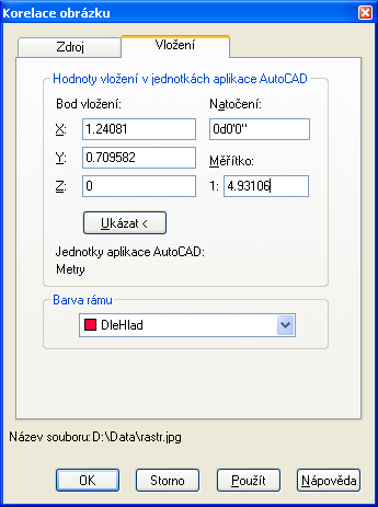

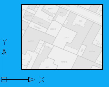

Při vkládání rastrových map či výkresů do prostředí AutoCAD Map je možné provést jejich základní transformaci, což lze s úspěchem využít např. při digitalizaci starých papírových katastrálních map. Jednotlivé listy mohou být zasazeny do správného umístění pomocí transformace do vektorových kladů mapových listů.
1. Otevřete výkres na transform3.dwg z adresáře Transformace, který obsahuje pouze jeden obdélník, který poslouží jako prostředek pro transformaci vkládaného rastru.
2. Ve Správci zobrazení klepněte na tlačítko Data a zvolte Přidat data.
3. Jako datový konektor vyberte Raster, ponechejte implicitní název a klepněte na tlačítko se symbolem složky.
4. Nalistujte adresář Transformace a klepněte na Připojit
5. V seznamu zatrhněte obrázek rastr.jpg a zvolte Přidat do mapy

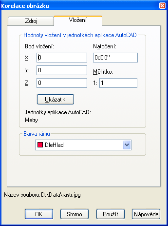

6. Ve zobrazeném dialogu Vložení obrazu klepněte na záložku Vložení a poté tlačítko Ukázat
7. Jako bod vložení zvolte levý dolní roh obdélníka, rotaci ponechte nulovou (pravý dolní roh) a pro definici měřítka klepněte na pravý horní roh. Hodnoty v dialogovém okně by měly odpovídat následujícím:
8. Klepněte na OK
9. Obrázek bude vložen do výkresu a ve Správci zobrazení bude zobrazen jako samostatná vrstva.

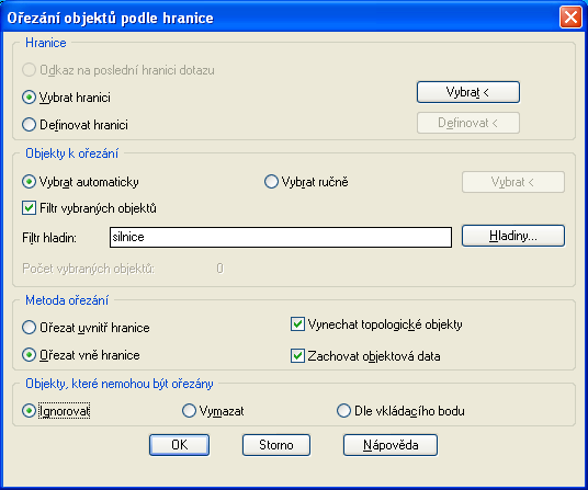

Ořezání dat dle hranice
Nástroj je vhodný např. pro redukci dat během jejich zpracování, při tvorbě výřezů z přehledných map větších oblastí nebo při přípravě dat k tisku.
1. Z adresáře Modifikace otevřete výkres silnice.dwg
2. Z nabídky Modifikovat vyberte Oříznout podle hranice
3. V zobrazeném okně nastavíme parametry oříznutí. Budeme ořezávat silniční síť podle hranice Olomouckého kraje.
4. Pro definici hranice ořezání zvolte Vybrat hranici a vyberte hranici Olomouckého kraje
5. V poli Objekty k ořezání zatrhněte vybrat automaticky a vyfiltrujte hladinu silnice
6. Jako metodu ořezání zvolte Ořezat vně hranice a obě zbývající volby nechte zatržené
7. U objektů, které nemohou být smazány zvolte Ignorovat

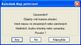

8. Klepněte na OK
9. V zobrazeném okně klepněte na Ano
10. Silniční síť bude ořezána pouze na území Olomouckého kraje
