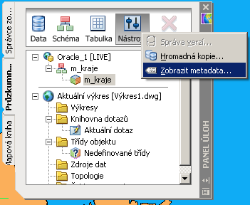

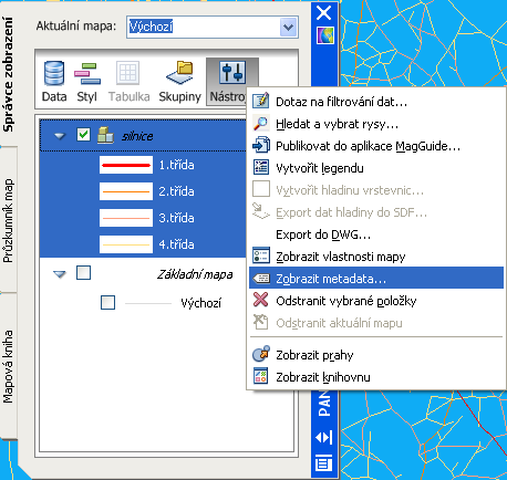

Velmi důležitou součástí každé datové sady, a to nejen prostorové jsou metadata, jejichž hlavním účelem je evidence a dokumentace informací o datech. Metadata jsou proto označována jako data o datech. V programu AutoCAD Map 3D 2008 je k dispozici velmi propracovaná evidence metadat. Tato funkce je v současné době k dispozici pouze v angličtině. Metadata jsou nejčastěji využívána u rozsáhlých datových sad, které mají více autorů, a proto je často velice těžké zjistit, kdo provedl poslední změny a o jaké změny se jednalo. Aplikaci pro správu metadat zobrazíte pro vybraná data v Panelu úloh z nabídky Nástroje výběrem volby Zobrazit metadata. Ta jsou dostupná pro všechny klasifikované typy dat, ať už se jedná o data ve výkresu DWG nebo data uložená v databázi Oracle (viz obrázky níže).

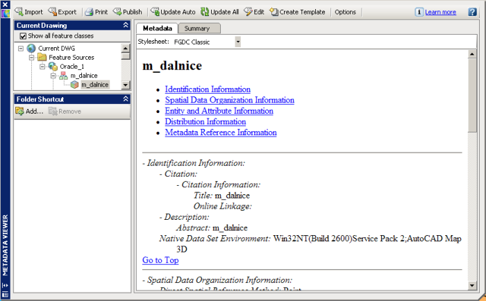

V zobrazeném okně metadat Metadata Viewer zjistíte základní identifikační informace o datech, informace o jejich "prostorovém původu", uvedeny jsou také informace o entitách a atributech, o distribuci dat a na závěr referenční údaje.

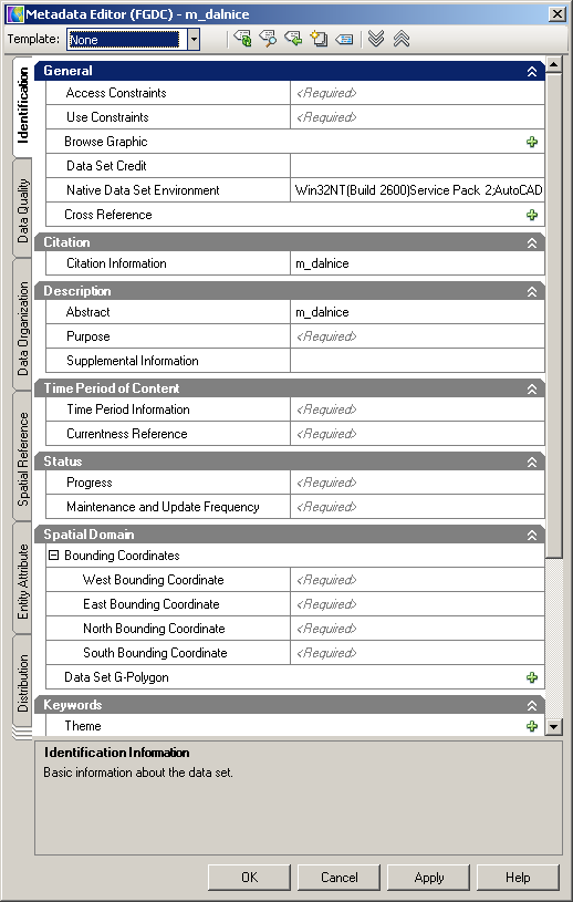

Zobrazené informace můžete exportovat, tisknout, publikovat a samozřejmě editovat. Struktura tabulky metadat navíc není pevná a můžete ji pomocí nových šablon přizpůsobit Vašim potřebám. V dialogu Metadata Editor je předpřipravena široká paleta možností, které lze při správě dat udržovat. Je proto jen na uživateli, jak si šablonu metadat upraví.
