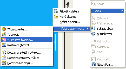

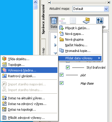

1. Jednotlivé hladiny přidáváme po stisku pravým tlačítkem v okně Správce zobrazení volbou Data > Přidat data výkresu > Výkresová hladina. Možné je také kliknout na ikonu data přímo v okně Správce zobrazení.

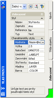

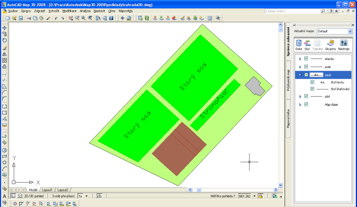

Nyní budeme chtít přidat textové popisy sadů. Ve výkrese existují objektová data, která jsou napojena na tři sady a obsahují jejich název (mladý, starý sad a stromořadí).
1. Pokračujeme se souborem z předešlého cvičení \Tematickemapy\ZahradaOD.dwg.
2. Na již existující položce ve Správci zobrazení sady přidejte Přidat styl > Text
3. V okně vlastností v části Charakteristiky stylu v prvním řádku Hodnota je nutné pomocí ikony vpravo vybrat z objektových dat Nazev.
4. Můžete též nastavit vhodnou barvu textu, například černou.
5. Posunem textu v záložce Správce zobrazení zajistíme viditelnost textového popisu.

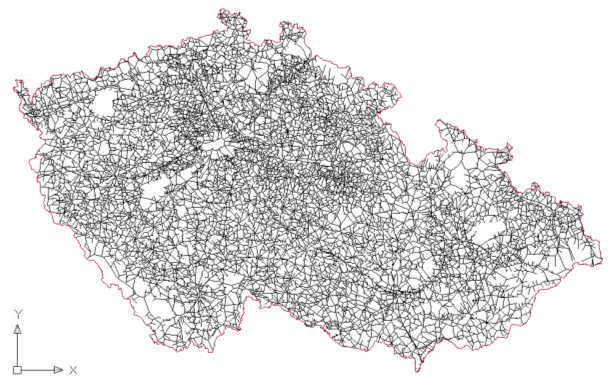

1. Otevřete si výkres \TematickeMapy\silnice.dwg. Tento výkres obsahuje liniovou síť silnic v České republice. Na úseky silnic jsou napojena objektová data s údajem kódu třídy silnice. Chceme vytvořit tematickou mapu, kde by byly odlišeny kategorie silnic barvou a tloušťkou čáry. Využijeme k tomu atribut objektových dat KOD_TRID_K.

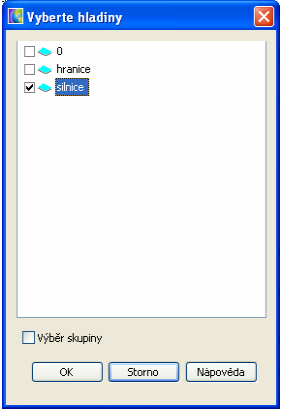

2. Klikněte tlačítkem v panelu Zobrazení na ikonu Data a vyberte položku Přidat data do výkresu > Výkresová hladina, zaškrtněte hladinu silnice a stiskněte OK.

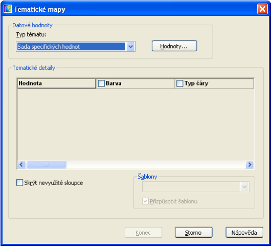

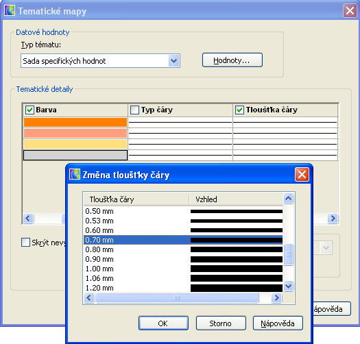

3. Klikněte pravým tlačítkem v panelu Správce zobrazení na silnice a z menu vyberte položku Přidat styl > Téma...
4. V průvodci tématické tvorby si nadefinujte jaký typ tematické mapy chcete vytvořit. V položce Typ tématu vyberte "Sada specifických hodnot", která bude vytvářet tématickou mapu ze specifických hodnot sledovaného jevu.

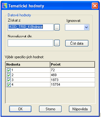

5. Klepněte na tlačítko Hodnoty....
6. V položce "Získat z" vyberte Tabulky objektových dat > silnice > KOD_TRID_K. To nám určí atribut, z kterého bude tématika vytvořena. Stiskněte OK.
7. Stiskněte tlačítko Číst data.
8. V položce Výběr specifických hodnot zaškrtněte všechny možnosti. Stiskněte OK.

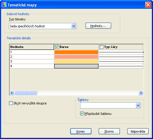

9. Nadefinujte barvu jednotlivých hodnot. Můžete nadefinovat barvu pro každou hodnotu zvlášť, nebo můžete v položce Šablony zvolit v jaké barevné škále chcete hodnoty zobrazit.
10. Změnu barvy provedete výběrem ve sloupce Barva klikem myši na barvě.
11. Nyní změňte tloušťku linií ve sloupci Tloušťka čáry na následující hodnoty:
- 1 0,7
- 2 0,4
- 3 0,3
- 4 0,2

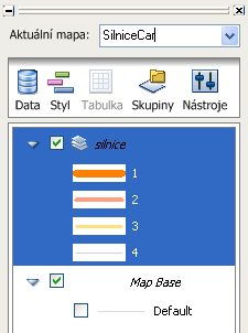

12. Stiskněte tlačítko Konec.

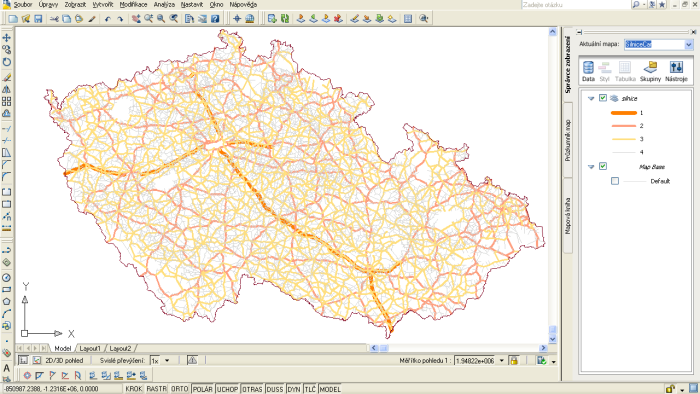

13. Nyní se v mapovém okně zobrazí následující tematická mapa.

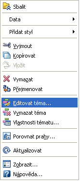

14. Editace nastavené tématiky je možná výběrem z menu po stisku pravého tlačítka myši na tématice.
15. Uložte soubor pod názvem silniceTematicky.dwg.
16. V rozvíjejícím menu Mapování přepište slovo Výchozí slovem SilniceCar a stiskněte Enter. Můžete vytvořit v rámci jednoho výkresu více různých tématických map. Odlište je jménem.

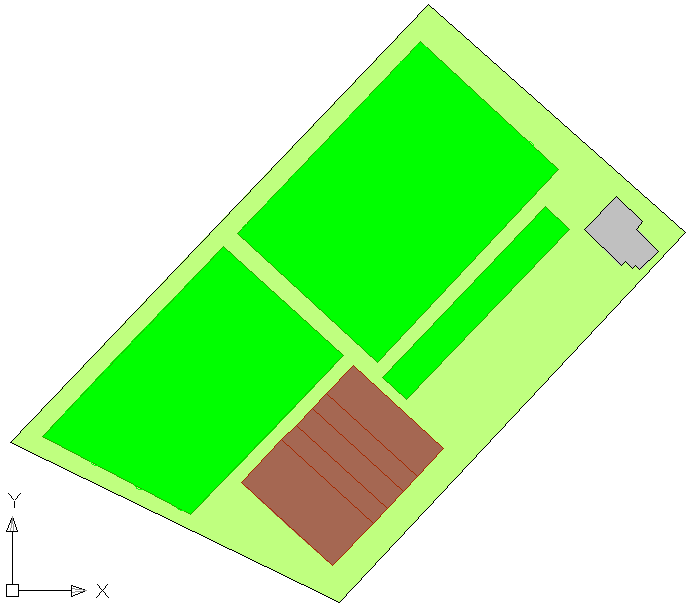

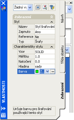

1. Otevřete soubor \TematickeMapy\ZahradaOD.dwg.Pro plochy sadů a celé zahrady nastavíme styl Šrafy.
2. Klikněte na ikonu Data v panelu Správce zobrazení a vyberte položku Přidat data do výkresu > Hladina, zaškrtněte hladinu sady a stiskněte OK.
3. Na prvku sady přidejte pravým tlačítkem myši Přidat styl a vyberte Šrafy.
4. Vyberte Styl šrafování a po stisku pravým tlačítkem vyberte Vlastnosti.
5. V části Charakteristiky stylu řádku Barva změňte na zelenou barvu.
6. Takto postupně přidejte nové vrstvy pole, stavby a plot. Nastavte pro ně typ stylizace Šrafy a vhodné barvy (hnědou, šedou a světle zelenou).
7. Můžete nastavit i stylizaci hranic sady, pole, stavby a plot. Je nutné opakovaně pro každou přidat Přidat styl > Entita. Sílu čáry nastavte 0.30mm a zvolte vhodnou barvu v okně Vlastnosti.

4. Po stisku pravým tlačítkem v záložce Správce zobrazení klepněte na ikonu Data a vyberte Přidat data do výkresu > Rastrový obrázek. V okně Vyberte obrázky vyberte SH19UA a stiskněte OK.
